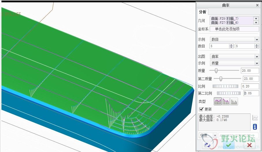

[求助] 求大神看看曲率很烂,不改ID的情况下怎么做好?!
63
1067
82
1568
 楼主| 发表于 2014-3-10 15:09 | 显示全部楼层
pdc331727426 发表于 2014-3-10 14:55
您要解决的问题是什么?
称呼上不敢不敢
就是那个地方要是一条弧线。
creo 6.0.6.0
1059
68
1335
发表于 2014-3-10 15:40 | 显示全部楼层
这回是弧的了。。。。

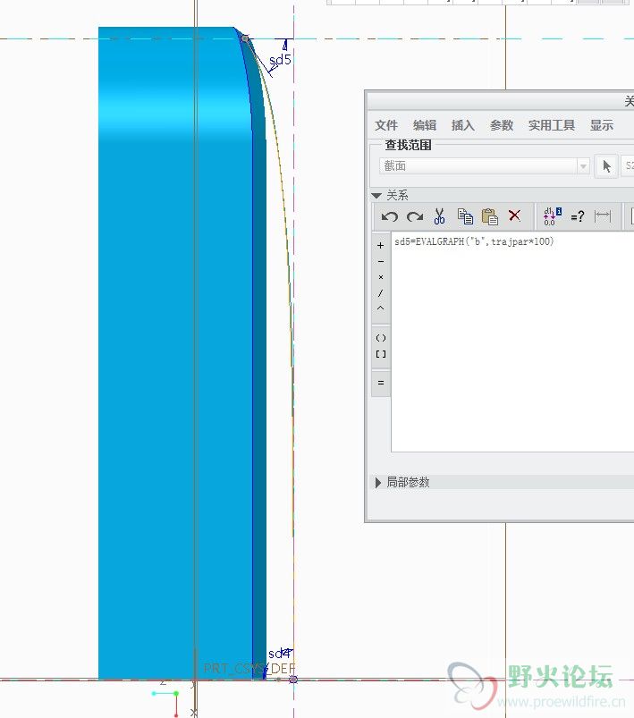

还想请教下,截图中这个功能怎么用?
creo 6.0.6.0
1059
68
1335
发表于 2014-3-18 13:16 | 显示全部楼层
蓝沁秋 发表于 2014-3-14 14:51
还想请教下,截图中这个功能怎么用?

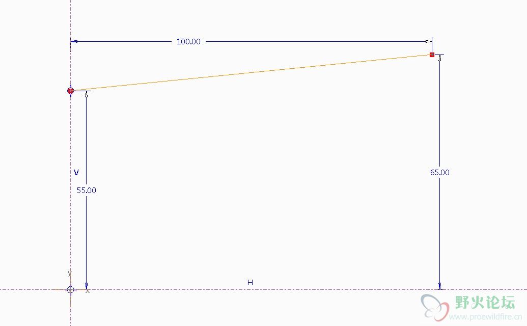

您好 这个是插入图表功能 是辅助变截面扫描的
建立2D图形关系
以实例说明 :这个2D图形的意思是在100的范围内由55均匀变化到65
在草图里面插入关系式。这里的sd5就是上一个图的Y方向的值,从扫描轨迹的起点到终点是上一个图的X值
Trajpar*100就说明允许取Y最大值为2D图形上X为100所对应的Y值
Trajpar*200就说明允许取Y最大值为2D图形上X为200所对应的Y值
这样就可以达到扫描曲面的细微变化的效果了

 楼主| 发表于 2014-3-18 13:42 | 显示全部楼层
建立2D图形关系
现在终于知道了图形的用法。
但是,是不是不这样做,这个面就接不顺呢。
creo 6.0.6.0
1059
68
1335
发表于 2014-3-18 14:02 | 显示全部楼层
蓝沁秋 发表于 2014-3-18 13:42
现在终于知道了图形的用法。
因为你那个ID是到圆角处也下抛的面,如果用普通扫描的话 到那个圆角的位置的时候下抛的趋势不够 接上曲面效果不理想   如果直接用边界混合做的话 要画两个截面 要反复调节那个圆角位置的截面  变化感觉也没有扫描的均匀  所以用图形控制截面是很实用的
