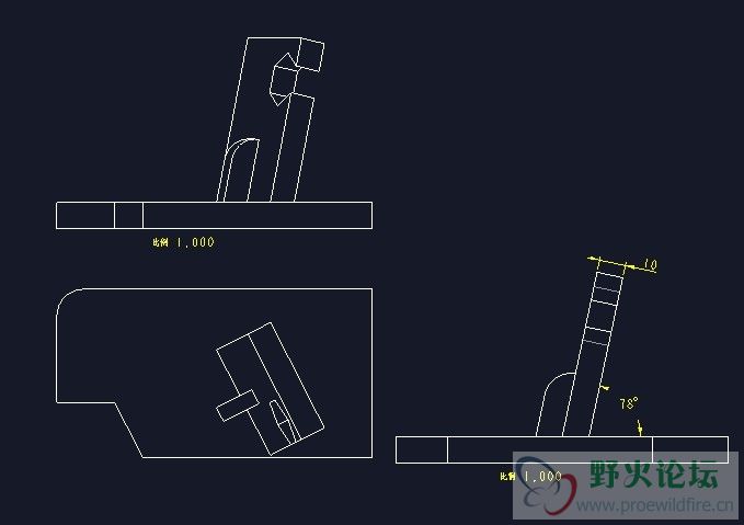

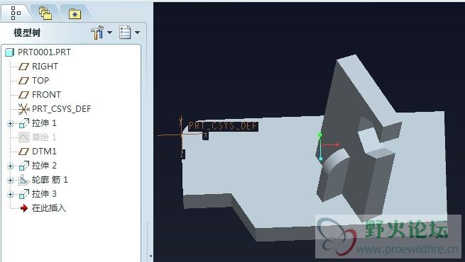

平移 某一个已知平面,使其过一个点,则能得到需要的平面。
但是在零件视图中,这个点要怎样表示出来呢,是要到草绘图里画吗?
如果是一些零件 棱角处的点可以直接选中,但是在零件表面 满足一定位置尺寸的一个点 该怎么操作呢?
把图拿过来了。。

发表于 2014-2-28 16:42 | 显示全部楼层
上图纸说明问题看看
55
 楼主| 发表于 2014-2-28 16:49 | 显示全部楼层
不好说明白,插个图大家帮忙分析分析,刚接触proe。。

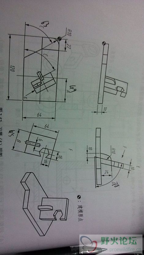

 楼主| 发表于 2014-2-28 16:51 | 显示全部楼层
thumbs 发表于 2014-2-28 16:42
上图纸说明问题看看
刚弄好图纸,帮忙看看大家,

发表于 2014-2-28 17:01 | 显示全部楼层
先过原点拉伸120 X 64 X 10 的部位 。。。。。
qqqq.prt.rar (86.21 KB, 下载次数: 17)

 楼主| 发表于 2014-2-28 18:45 | 显示全部楼层
我去,太给力啊,不过解说只说了 最简单的么。。。。。我先下载研究一下哈。
proe爱好者
55
 楼主| 发表于 2014-2-28 20:06 | 显示全部楼层
问题解决,主要是刚开始理解基准面的概念。。。原来用TOP的法向,过一条线就能创建想要的基准面。谢谢!各位
