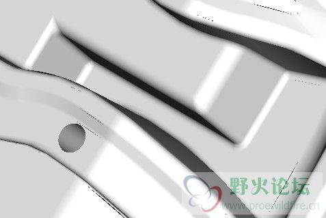

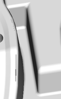

怎么改掉长侧面的拔模斜度,和倒角
怎么改掉长侧面的拔模斜度,和倒角
用ug做的图,转成preo后不能生成实体,想改一下此模具的拔模斜度,只改掉侧面,其他的不变,此文件是stp格式的!

发表于 2014-2-28 09:32 | 显示全部楼层
         有烂面估计

发表于 2014-2-28 11:31 | 显示全部楼层
把侧面清除,然后在上表面上做线,接着用此线与底面边线重新做一个面,合并。

发表于 2014-2-28 18:39 | 显示全部楼层
先启用ProE中的IDD模块工具进行一次简单的自动修复,然后再试一试,还是不能的话就要用到删除破坏面然后重新补起来的方式来实现了,最坏的做法就是依照stp 取面一步步构建。

 楼主| 发表于 2014-3-3 09:14 | 显示全部楼层
还是最后一种办法靠谱,一点点取面。。。。
