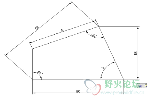

请教一下,这个图像应该怎么画,最好给出详细 12.png 的步骤,复制txt文件也可以,

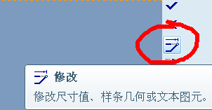

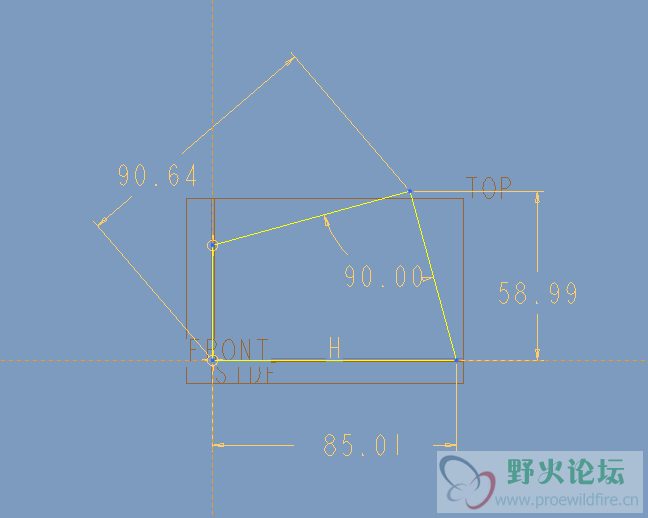

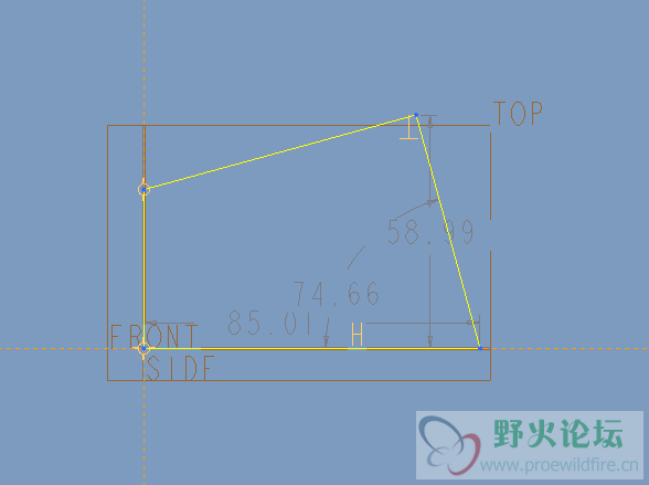

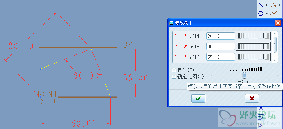

然后标注尺寸
全选尺寸之后点击修改按钮
最后改成自己要的尺寸,注意,如果尺寸差别很大,修改中的再生选项请取消勾选。
ok,就完成了

     画直线,,,标注,,,拉倒

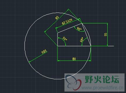

其实就是一个三角形的变形而已

CAD中就是用圆画三角,水平和正斜线就是圆半径
