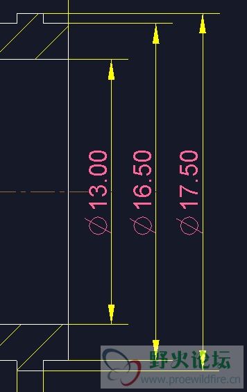

如图所示,直径符号打印出来线条很细很细,明显比尺寸数字细多了淡多了,很容易看不清楚,如何设置能把这个搞粗一点??谢谢。
符号粗细
符号粗细

没办法,PTC提供的符号都是单线矢量字。要不你将它删除,自己输入了:φ

可以设置吧、不过我忘了在哪了。国标标注使用romantic,3号字体。

自己输个“Φ”进去,不用PROE自带的符号

绘图属性去设置
