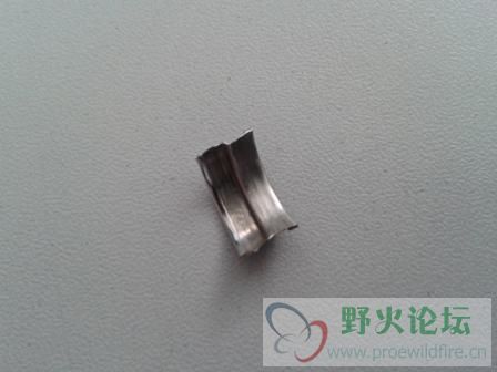

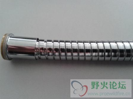

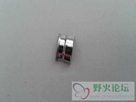

   凸起外径14MM,凹下处外径12.2MM,内径12MM,软管总长300MM,截面高度6.5MM,壁厚0.2MM。

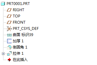

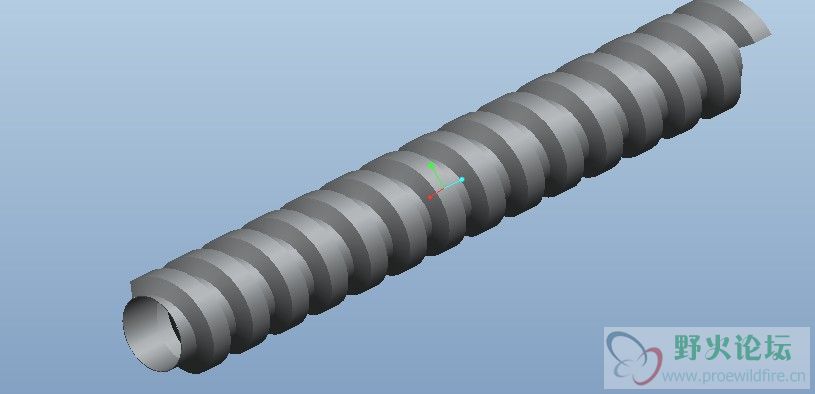

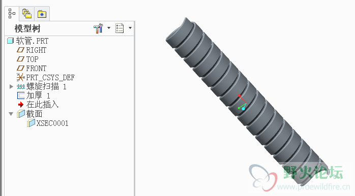

发表于 2014-2-27 17:08 | 显示全部楼层

发表于 2014-2-27 17:21 | 显示全部楼层
楼上睇来似条螺杆多D

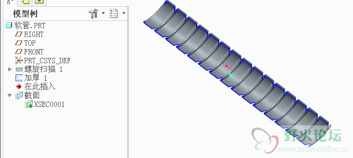

发表于 2014-2-27 21:57 | 显示全部楼层
螺旋扫描(曲面)-加厚

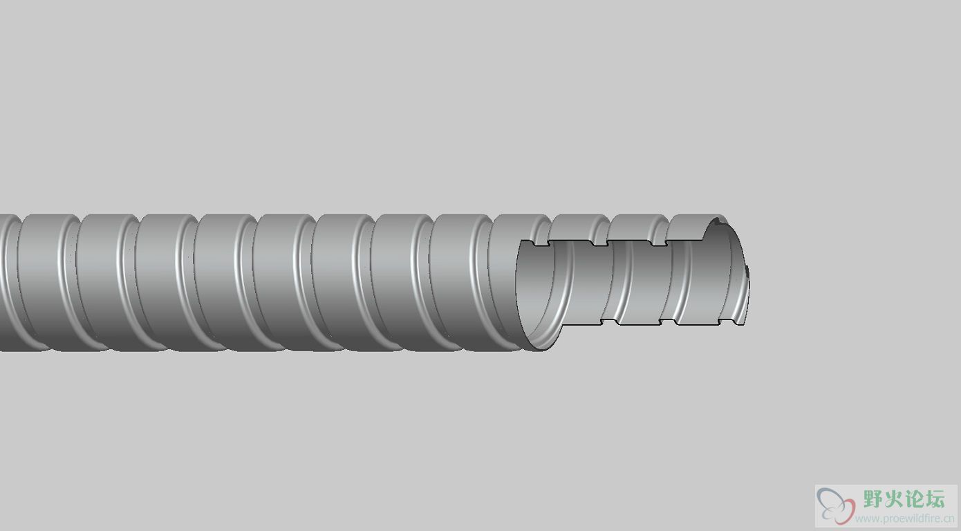

发表于 2014-2-28 09:27 | 显示全部楼层
上图
软管.prt.rar
217.73 KB, 下载次数: 4
售价: 1 金钱  [记录]

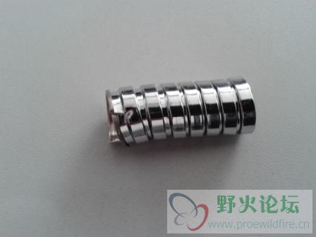

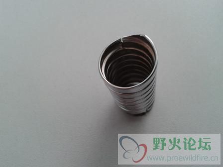

发表于 2014-2-28 09:41 | 显示全部楼层
 楼主| 发表于 2014-3-3 10:29 | 显示全部楼层
   你的方法我也试过,但是不知道哪里错误了,无法生成。可以传份PRT给我吗
