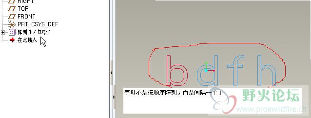

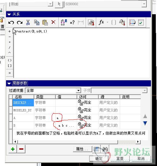

我在做字母阵列练习时碰上了如下问题,看哪位高人能指点一下:
做出来的效果是这样的

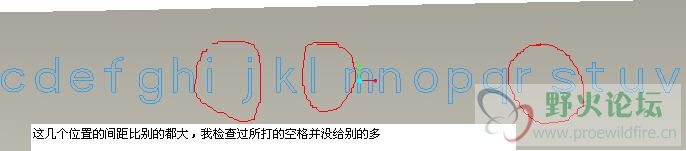

而后我又换了一种做法,但又出现了另一种问题
看看又出这样的问题,我搞了很久都没想出来是哪出问题

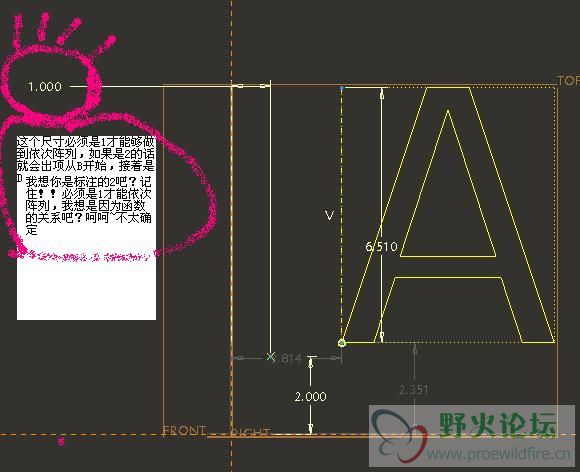

第一个原因是你阵列时的驱动尺寸有改动,第二种情总我还不清楚,没有碰到

版主说我是由于更改了驱动尺寸造成的,但我也没更改啊,我发个PRT给你帮我看看,指出我哪出了问题

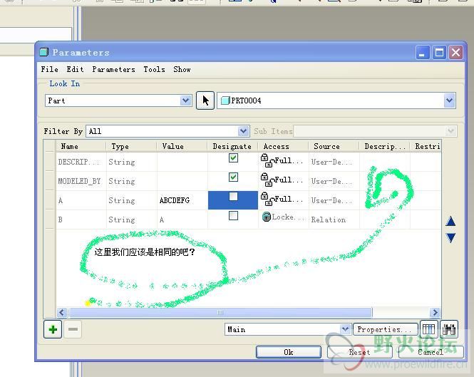

看看对你有帮助吗?呵呵~~~~~

自己查查关于extract的帮助不就明白了吗,上面写的很明白,extract(a,b,c),a代表参数,b代表从第几个开始取,c代表一次取几个。

很感谢5楼和6楼的指点,现在明白了,实在感谢!!!!!
