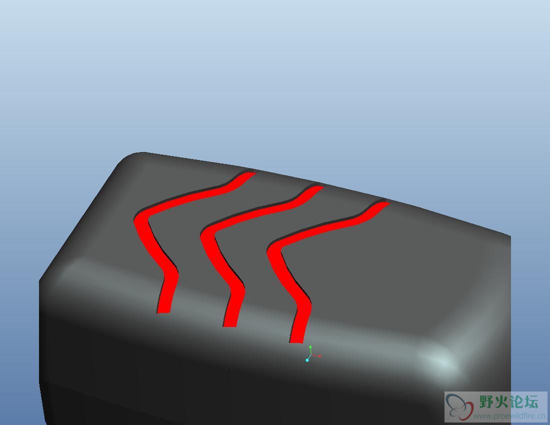

[已解决] PROE求如图纹路的最简单步骤
发表于 2014-2-27 10:42 | 显示全部楼层 |阅读模式
请各位高手支支招。。。

发表于 2014-2-27 11:32 | 显示全部楼层
曲面偏移。
419
523
发表于 2014-2-27 11:38 | 显示全部楼层
曲面偏移
 楼主| 发表于 2014-2-27 11:44 | 显示全部楼层
试了一下 曲面偏移确实最快,谢啦

发表于 2014-2-27 13:47 | 显示全部楼层
用拉伸命令也行。
 楼主| 发表于 2014-2-27 14:01 | 显示全部楼层
拉伸也行?不成吧

发表于 2014-2-27 15:22 | 显示全部楼层
这个简单呀
 楼主| 发表于 2014-2-27 16:03 | 显示全部楼层
要画出来方法有很多,所以我才在找最简单的方法嘛

发表于 2014-2-27 21:23 | 显示全部楼层
补充一下,如果楼主想做没有【厚度】的纹路,可采用【指定区域】的方式实现!
手持长剑,其锋必利;长缨在手,敢赴苍龙!
 楼主| 发表于 2014-2-28 08:52 | 显示全部楼层
没能理解你所说的方式,能否帮忙做个简单PRT呢?
