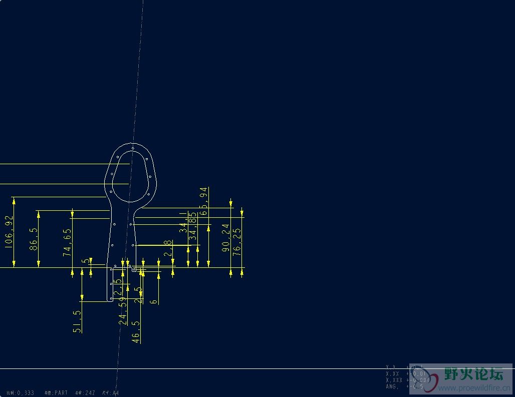

[求助] proe 工程图模式下 草绘的直线无限长怎么修改?
发表于 2014-2-27 10:38 | 显示全部楼层 |阅读模式
如题 用修剪 但失败了

发表于 2014-2-27 13:14 | 显示全部楼层
我猜你画的不是直线  而是 中心线

 楼主| 发表于 2014-2-28 02:14 | 显示全部楼层
这种辅助线的长度没法改了对嘛?除了改直线的线型以外?

发表于 2014-2-28 21:36 | 显示全部楼层
工程图模式下怎么无限长了你贴图看看

 楼主| 发表于 2014-3-2 16:00 | 显示全部楼层
