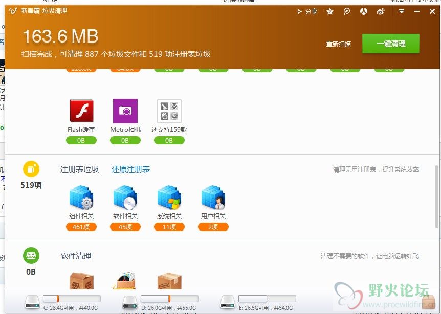

CREO2.0 本来用的好好地,突然就打不开了。翻了很多安装的帖子发现还没有类似问题,求大神指导? 其实突然表述的不准确,我记得我用过金山垃圾清理过注册表,发现creo打不开的时候就 赶紧恢复了,但是任然不起作用。关机重启也没效果。 双击或者右键启动creo 鼠标转一会圈圈 什么提示也没有,,反正就是打不开。。 Parametric   direct  simulate 这几个启动 都试了  反应一样。 清理注册表.jpg 还原.jpg

重装原版系统,慎用优化软件。

啊? 电脑系统也要重装?! 我重装了creo  依然是什么反应也没有 可不可以有其他方法?!
