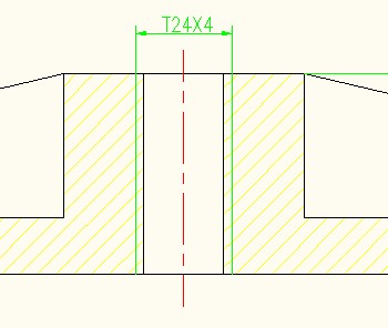

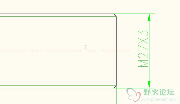

如图所示的T24*4的孔怎么画,还有M27*3的螺柱怎么画才标准?

就按这样做修饰螺纹挺好的。
梯形螺纹可以参考:http://www.proewildfire.cn/forum ... 4&highlight=NPT
发表于 2014-2-27 20:56 | 显示全部楼层
用修饰就行了
