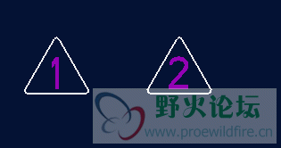

在论坛上下了个三角符号,不知道怎么用,请高手指点。
帮你贴图

这是在工程图中的尺寸标识符号,
使用方法:
在工程图模块中,在插入---光洁度符号---检索,选择打开此文件,然后按提示插入即可

哦,谢谢 huqy168!!!
