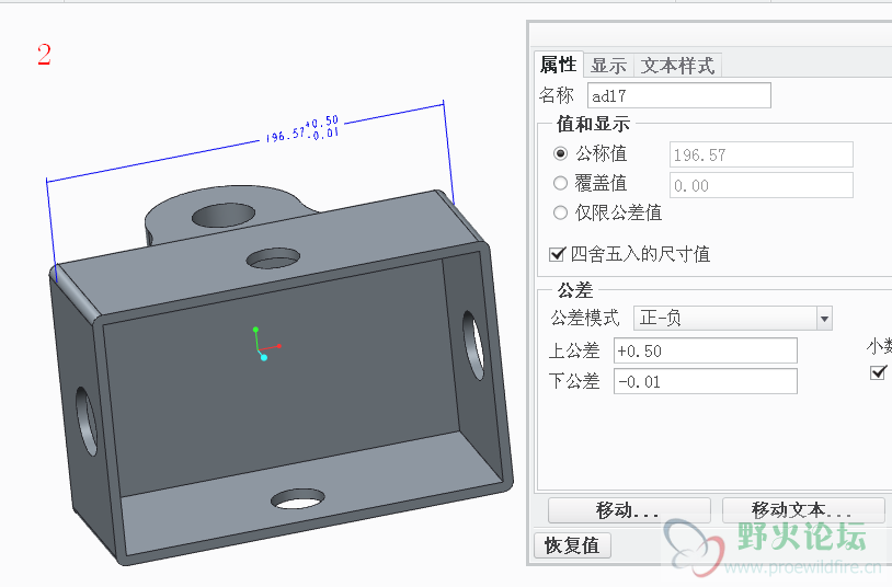

creo装配三维标注怎么可以显示公差
求高手啊

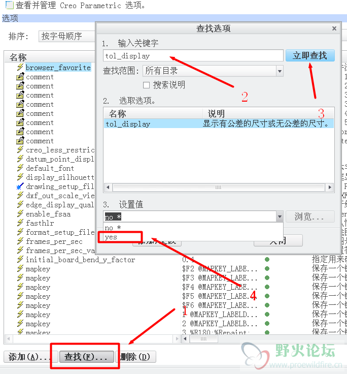

需要在 CONFIG 文件里设置
如图

为什么我找不到

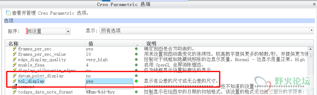

不可能,文件--选项---配置编辑器--查找--将“tol_display” 复制进去点击查找,即可。

找不到可以搜索呀。。。。
