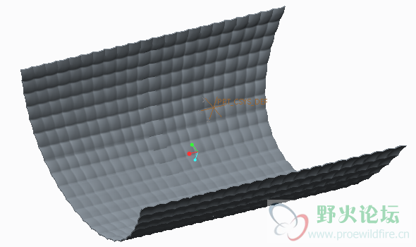

creo 2.0文件。请大家帮我看一下,这个边界混合为什么做不了,谢谢。

发表于 2014-2-26 14:18 | 显示全部楼层
啥都不用动的,就把精度调整一下就好啦,因为它能预览成功的

发表于 2014-2-26 10:56 | 显示全部楼层

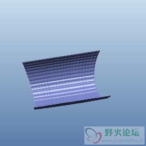

是不是这样的呢

 楼主| 发表于 2014-2-26 11:02 | 显示全部楼层
是这样的,PRT能上传一下吗?

 楼主| 发表于 2014-2-26 11:04 | 显示全部楼层
我也做出来了,但方法有点儿笨就是。

 楼主| 发表于 2014-2-26 14:02 | 显示全部楼层
没看出来哪里做过修改,能介绍一下吗?谢谢。

发表于 2014-2-26 14:19 | 显示全部楼层
我也一开始调整过,想过很多办法,甚至去造型里做过,最后根据我模具设计的经验,把精度微调一下就ok了
