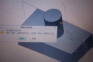

发表于 2014-2-25 23:31 | 显示全部楼层 |阅读模式
做了好几遍轮廓筋,总是做不成,问题出在哪呢,疑惑中,还望各位给指点一二,谢谢
是画线段的时候没做好吗?
我是新建了两条参考线,然后在参考线间画了一条线段,,,但是结果,,,

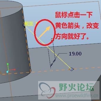

发表于 2014-2-26 08:26 | 显示全部楼层
方向是不是反了,点下箭头,方向朝里,试试。

发表于 2014-2-26 08:32 | 显示全部楼层
按图示操作

发表于 2014-2-26 09:20 | 显示全部楼层
把方向反过来就行,按楼上说的做!!!
 楼主| 发表于 2014-2-26 16:15 | 显示全部楼层
谢谢!方向的问题,已经解决了

 楼主| 发表于 2014-2-26 16:16 | 显示全部楼层
对,就是方向弄反了
