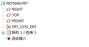

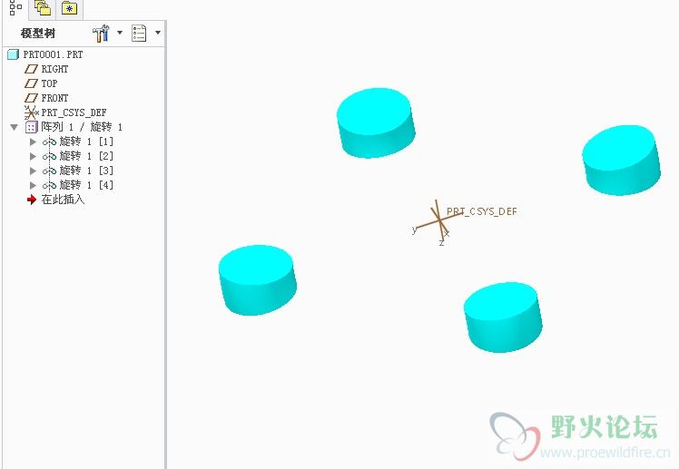

发表于 2014-2-28 10:40 | 显示全部楼层
用表阵列,看下图
