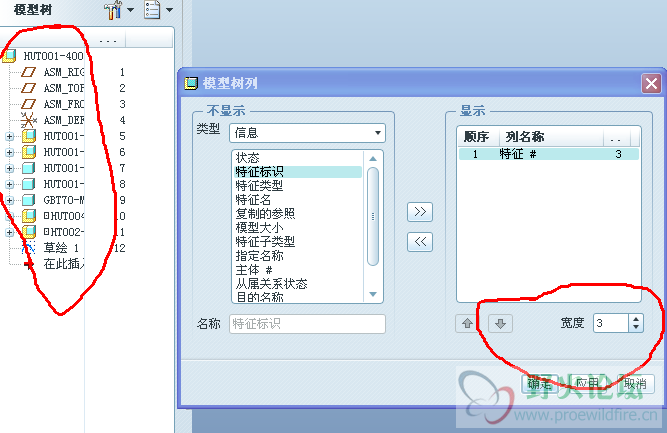

求助各位大神:
像图片中对话框内的特征数量的宽度可以设置,左边红色圈内的特征名称的宽度怎么设,现在就是宽度太小,“名称”都被“数量”遮住了。我要的是永久性设置。鼠标拉一下宽度,再保存设置文件,这个方法不行
发表于 2014-2-27 21:02 | 显示全部楼层
锤子扳手图标旁边保存模型树
