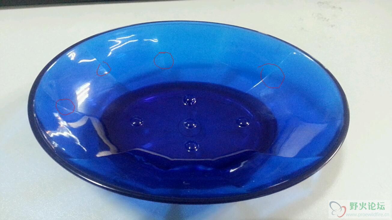

求此产品怎么画?关键是红色圈的棱边

曲面边界混合再阵列。我的思路是这样的。
不过用变截面扫描好像也可以做出来、关系式控制。
好好学习,天天向上。

发表于 2014-2-25 15:09 | 显示全部楼层
先分开画,做曲面,然后在阵列

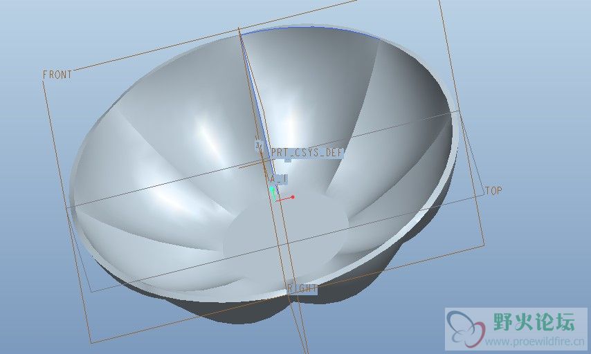

发表于 2014-2-27 16:37 | 显示全部楼层
做曲面,然后在阵列,看看附图行不行

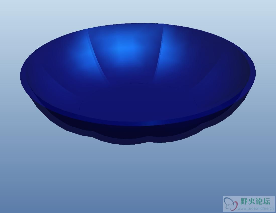

发表于 2014-2-27 17:00 | 显示全部楼层
