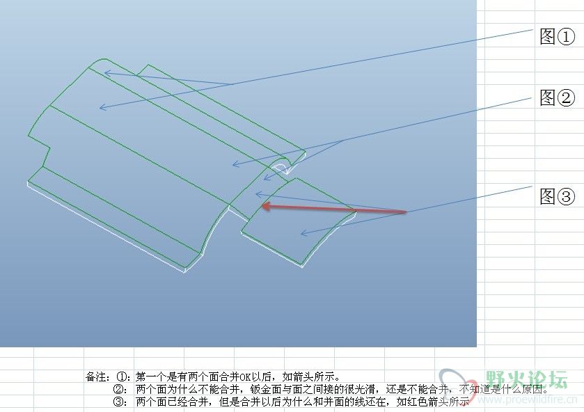

1:第一个是有两个面合并OK以后,如箭头所示。
2:两个面为什么不能合并,钣金面与面之间接的很光滑,还是不能合并,不知道是什么原因。
3:两个面已经合并,但是合并以后为什么和并面的线还在,如红色箭头所示。
           备注:相关信息以及PRT档案已经上传。

可能有些地方不连续或厚度不一样,你可以在零件建模里做出来再转钣金

转换了STP档案,然后再转为钣金件,后续又出现问题,不能展平了
