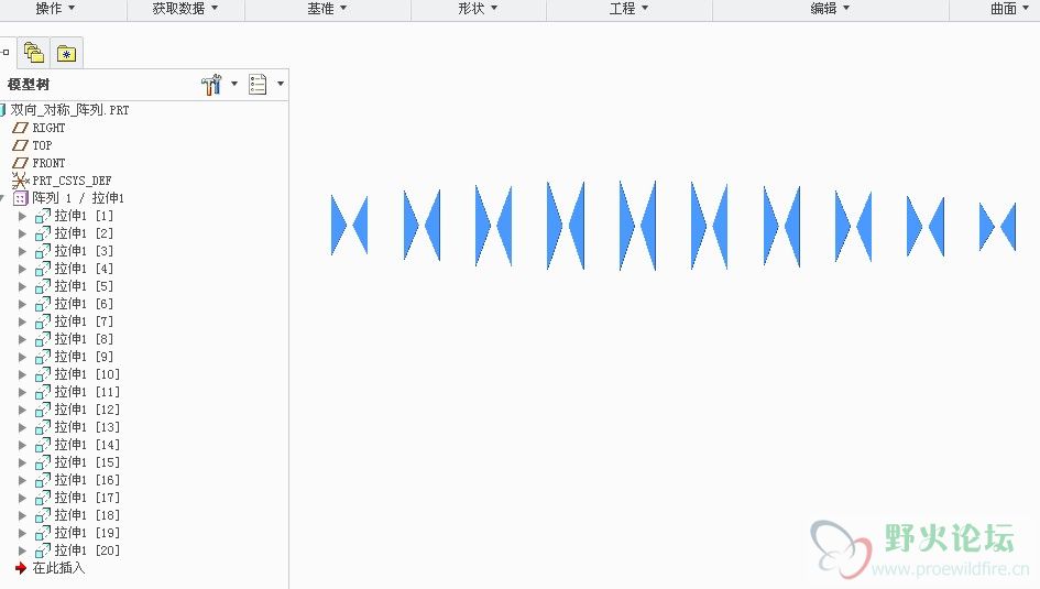

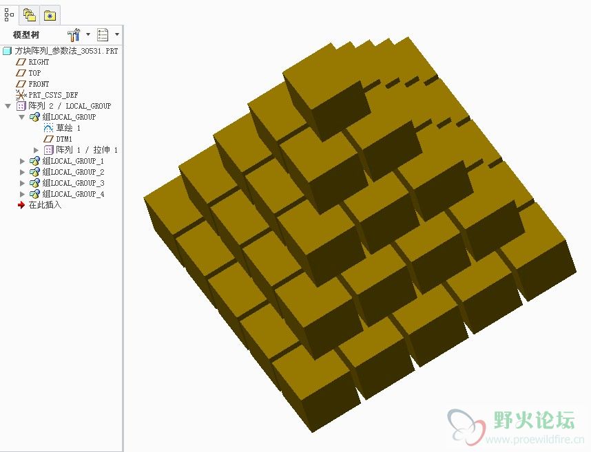

这是一个《阵列的再阵列》的题目。或者说是一个《参数化阵列》的题目。。。。和下面的图是一样的。 QQ截图20140225095712.jpg 方块阵列_参数法_30531.prt.zip (48.32 KB, 下载次数: 1)
谢谢。

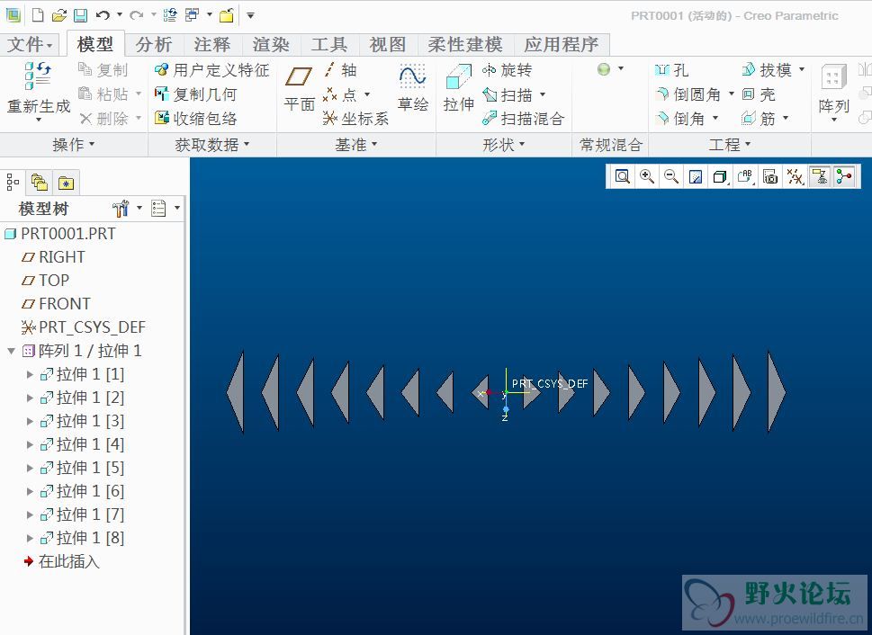

比如。怎样用最少的特征完成一个左右对称的阵列。如下图。
这些。都是《参数化》阵列的问题。

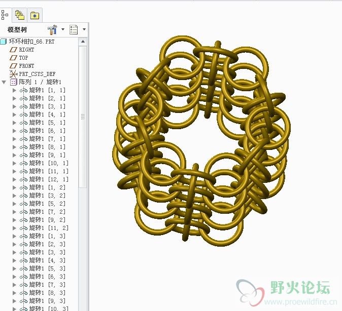

再比如。这个图。。。虽然用的方法不同。但是。都是使用了《参数化》。
《参数化建模》是PTC公司的核心。。。怎么应用。全在每个人的理解。
《参数化建模》我也是刚刚认识到它的重要性。。。在这里与大家一起交流学习。谢谢。

这个我的croe不知道为什么表阵列不能使用了,(顺便说句谁知道表阵列不能正常使用的原因告知一下哦)你这个就是拉伸一个对称的就可以了。我上传一下prt。表阵列修改一下就好了。
附件:Creo2.0 prt0001.prt.zip (62.64 KB, 下载次数: 102)

这个是一步阵列出来的???

你的环环相扣是一步阵列出来的??
