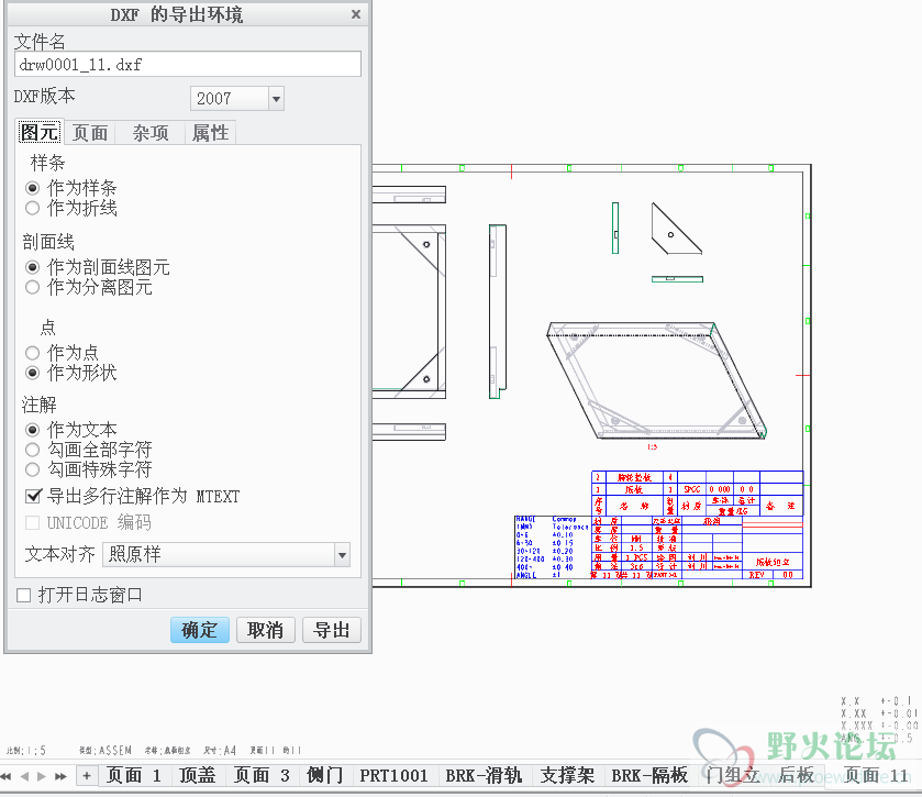

PROE如何将所有页面一次性转换到CAD,求高手指点方法

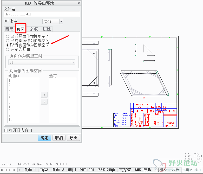

发表于 2014-3-4 12:10 | 显示全部楼层
如图
419
523
发表于 2014-3-4 12:11 | 显示全部楼层
CAD打开就是 这个效果 。
CREO PRO 一样

 楼主| 发表于 2014-3-4 19:39 | 显示全部楼层
不能都在一个页面的吗?这个不方便啊,那么多个
花有重开日 人无再少年
419
523
发表于 2014-3-4 22:02 | 显示全部楼层
你想的太多了。。。。
