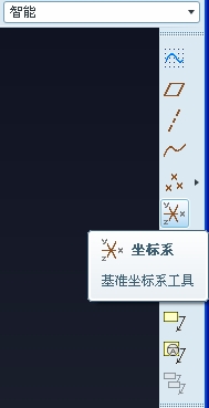

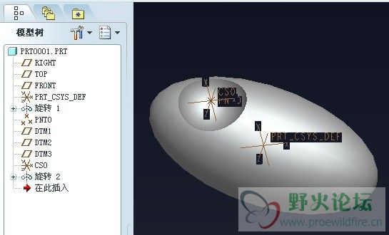

做个辅助坐标系
prt0001.prt.rar (130.85 KB, 下载次数: 96)
