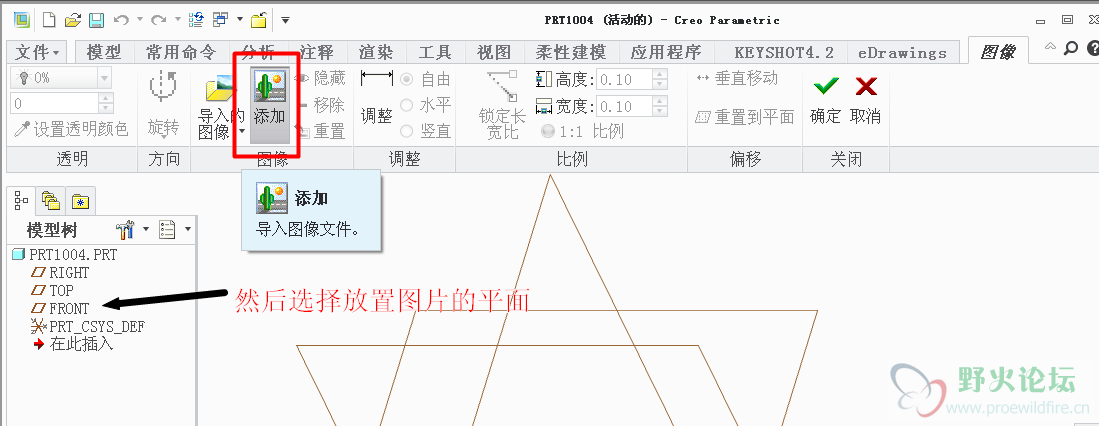

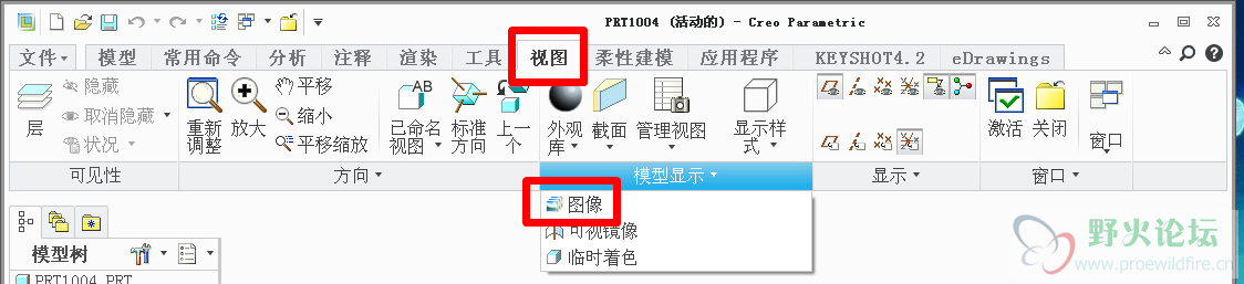

插入的图片是不放在模型树里的 。。
419
523
发表于 2014-2-24 15:03 | 显示全部楼层
CREO 2.0    。。。

creo2.0
