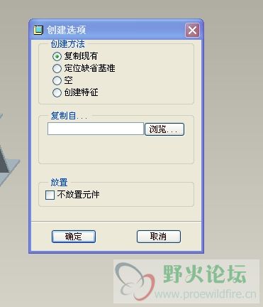

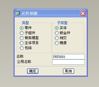

说的直白点  我直接新建元件的话 设置了模板 打开参数里面可以直接定义名字 材料等。。。但组建环境下新建元件 参数表里空的 。可否设置下,在组建环境下建元件也可以有参数???谢谢

组件里创建元件有几个选项,用那个从起始零件复制,调入模板零件就行

 楼主| 发表于 2014-2-26 12:51 | 显示全部楼层
能说的具体点么 ,我点创建特征的 以组建的面为基准草绘拉伸作图的
1288
47504
发表于 2014-2-27 17:31 | 显示全部楼层
复制自里选择模板
278
316
 楼主| 发表于 2014-2-28 09:07 | 显示全部楼层
野火 发表于 2014-2-27 17:31
复制自里选择模板
这样做出来的 不就没法安装在组建上指定的位置上啊,要是用创建特征, 不就直接装配在原组建上
1288
47504
发表于 2014-2-28 20:24 | 显示全部楼层
我都是那么做的,能安装到指定位置,并且激活就可以创建特征
