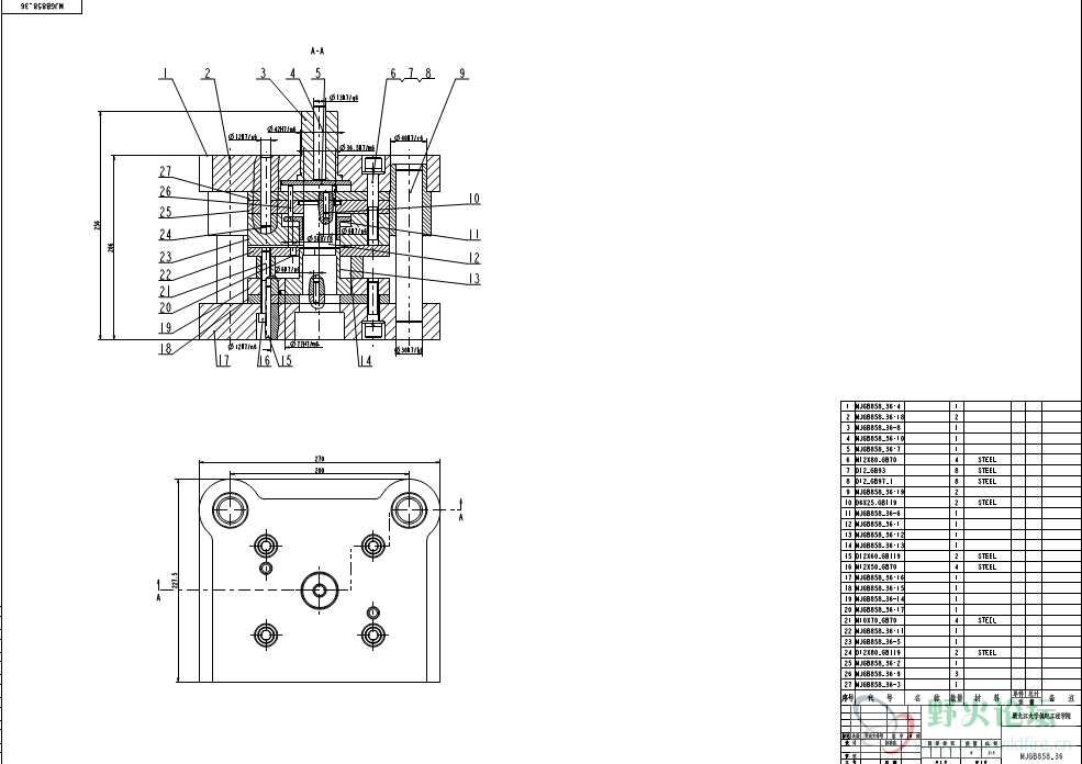

在公司都成熟模板但拷贝不出来 在自己家里做的设计 pro/e4.0 用的网上模板画出的工程图 有以下几个问题:
1.球标字体大小过大,点击右键文本样式修改无效。

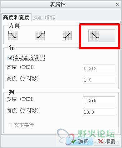

2.明细表排列顺序是从上到下递增是反的
3.零件由于没有模板,属性不能自动导入明细表
求教各位解决方法 非常感谢

发表于 2014-2-24 14:02 | 显示全部楼层
明细表的排列顺序, 需要你在 格式模板里改 ,表的属性

发表于 2014-2-24 14:12 | 显示全部楼层
导入明细表的值都是靠参数传递的,有的是 系统参数 ,有的是 用户参数 ,
系统参数 只要你在重复区域 输入就好了 。
而 用户参数就不行 ,及时你在重复区域 输入了 ,而你的 零件里没有这个参数 ,
它也是显示不出来的 。需要你在零件里 输入 参数值 。
比如 你的“名称” “总重量” 都是 用户参数 。
“序号” “数量” 是系统参数 。
“单重” 也可以用参数 “pro_mp_mass”,
前提是设置好 单位 材质 ,计算质量属性 。
419
523
发表于 2014-2-24 14:15 | 显示全部楼层
球标 可以自己调整大小吧。。。
