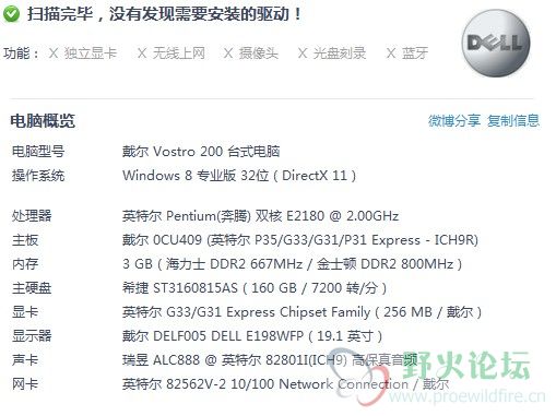

用creo2.0的时候每次给一个动作命令电脑就显示未响应,三五秒之后就好了,而且屏幕显示也不流畅。我不知道是电脑配置低了还是 没有安装好的原因(安装目录没在C盘下)。求高手指点 山东省.jpg

应该是电脑问题。台式机这样的配置运行Win8确实低了

没办法公司不让私自换系统,您说我用autocad2011版的流畅很呀,就算配置低点运行creo应该也没问题。不知道我这样理解正确否?换低版本软件是不能更流畅一点?

      首先感到此机配置的内存仅 3 GB ,似偏低,建议加配到 8GB 或以上,至少应拥有 4 GB 。
      其次,建议作一次显卡重新驱动。
      更新安装显卡驱动 :
      1、右击“我的电脑”----“属性”---“硬件”----“设备管理器”,打开“显示卡”,前面有没有黄色的“?”有,说明没装驱动,有“!”,说明已装驱动,但不能正常使用,右击显卡,选“卸载”将原驱动卸载。
      2、如不知道自己显卡型号,右击桌面—属性—设置—“显示:”下面写的就是你这台电脑上用的显卡型号,接着打“高级”,窗口上方显示的“即插即用监视器和”后边一串字符和数字,就是你这台电脑上用的显卡型号;也可“开始”—“运行”—输入 dxdiag, 打开“DirectX诊断工具”—显示,从打开的界面中找。
      3、将显卡驱动光盘放入光驱。右击“显示卡” 下的?号选项,选“更新驱动程序”,打开“硬件更新向导”,选“是,仅这一次”---“下一步”---“自动安装软件”—“下一步”,系统即自动搜索并安装光盘中的显卡驱动程序,如    果该光盘没有适合你用的显卡驱动,再换一张试试,直到完成。
      4、如果没有适使的光盘,可到驱动之家、中关村在线、华军等网站下载。从网上下载的驱动程序软件,下载驱动一要看型号,二要看适合不适合你的系统使用,要多下载几个备用。
      5、下载的驱动程序软件,一般有自动安装功能,按软件要求去安装,就能顺利完成。不能自动安装的,解压备用 ,要记下该软件在磁盘中的路径,如D:\…… \……。打开“硬件更新向导”—去掉“搜索可移动媒体”前的勾,勾选“从列表或指定位置安装”---“下一步”,勾选“在搜索中包括这个位置”,在下拉开列表框中填写下载的显卡驱动文件夹的路径(如D:\……\……)---“下一步”,系统即自动搜索并安装你指定位置中的显卡驱动程序。
      6、装上显卡驱动之后,再去调分辨率和刷新率。
       试试看 ?!

恩我也上网查了查 确实显卡配置低 跑分才是100多。。不过现在creo已经不卡了哦~按照5楼的方法重装了显卡驱动 竟然号了O(∩_∩)O哈哈~ 谢谢解答

谢谢您的回答!我的问题解决了,没有增加配置 是重新装了显卡驱动。装完显卡 驱动再次启动 creo的时候 360提示creo安装目录下有一个程序需要安全认证。通过了之后就一切ok啦谢谢 高手!
