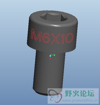

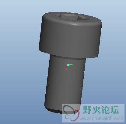

请教大家一个问题:Proe5.0里投影曲线不显示,如何解决啊,如下图所示
按理说,“M6X10”应该显示在曲面上
按理说,“M6X10”应该显示在曲面上
实际没有显示,请问如何解决啊
实际没有显示,请问如何解决啊

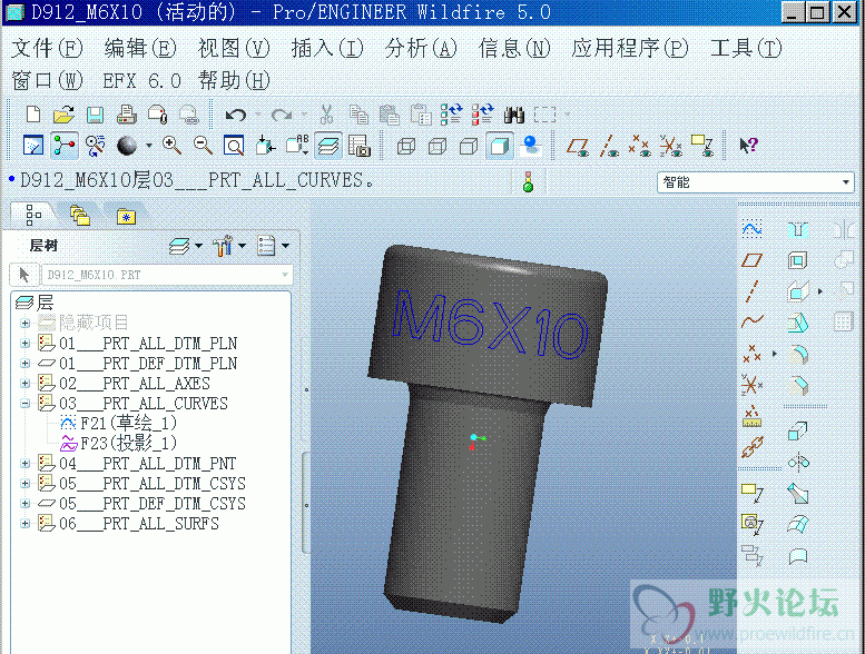

发表于 2014-2-22 17:50 | 显示全部楼层
进入“层树”,取消曲线层的隐藏。

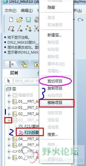

发表于 2014-2-22 18:02 | 显示全部楼层
上面的方法对你这个图还行,但是不太好,我感觉下面这样做会好点儿。
进入“层树”,点击曲线层前面的“+”。鼠标放在“投影1”上右击,选择“移除项目”,或是“剪切项目”。这样操作的好处是不影响对其它曲线的隐藏。

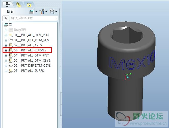

发表于 2014-2-22 18:03 | 显示全部楼层
把投影的图层取消隐藏,保存状态,保存文件,从新打开文件就可以了,
fjs2008 + 1 热心助人

发表于 2014-2-22 18:08 | 显示全部楼层
三楼的是最好的方法,赞一个!

 楼主| 发表于 2014-2-22 18:26 | 显示全部楼层
进入“层树”,点击曲线层前面的“+ ...
讲解非常详细,不胜感激,谢谢,已经解决!

 楼主| 发表于 2014-2-22 18:45 | 显示全部楼层
非常感谢你,已解决!
