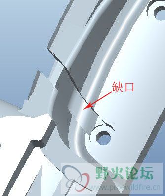

大家好,客户发过来的STP格式的模型,我想把图中的缺口补上,大家有什么简单的好方法(步骤不要很多,不要一个一个做曲面),有空帮我做下,就当作练练手。谢谢 QQ图片.jpg b.part1.rar (125 KB, 下载次数: 20)

发表于 2014-2-22 08:39 | 显示全部楼层
曲面合并,
102
109
发表于 2014-2-22 09:08 | 显示全部楼层
对呀,曲面合并就行了

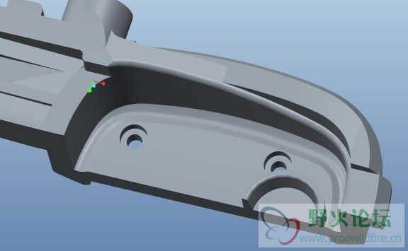

发表于 2014-2-23 18:46 | 显示全部楼层
以按楼主要求补好,希望能帮助到你

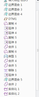

发表于 2014-2-23 18:58 | 显示全部楼层
刚才看楼主的帖子,用的应该是proe5.0的版本,所以在上传一个STEP格式的文件吧,防止楼主打不开。如果是creo2.0 m080的版本可以直接打开上个回复的PRT文件
步骤图
步骤图
