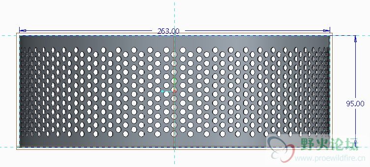

孔直径是5 ,每个孔各向间距是2.5怎么才能在圆柱上陈列出这样的排列方式呢。
求高人指点方法,在此先谢过了。

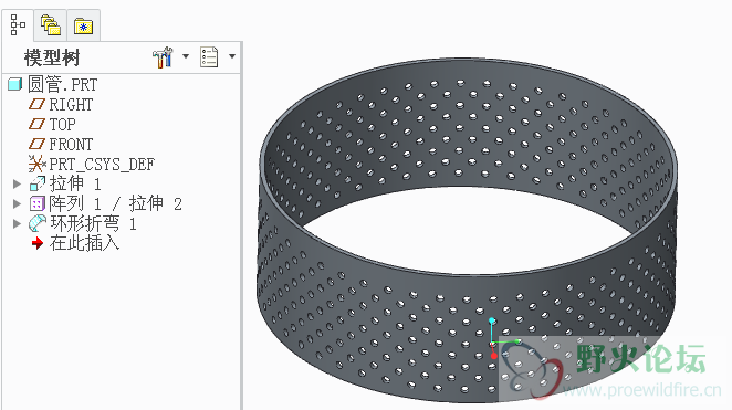

发表于 2014-2-21 11:33 | 显示全部楼层
可以先把它展开 ,打孔-阵列-环形折弯
孔太多,电脑太卡 。。。阵列间距不对 。
上图:
190
258
发表于 2014-2-21 11:51 | 显示全部楼层
环形折弯可以有

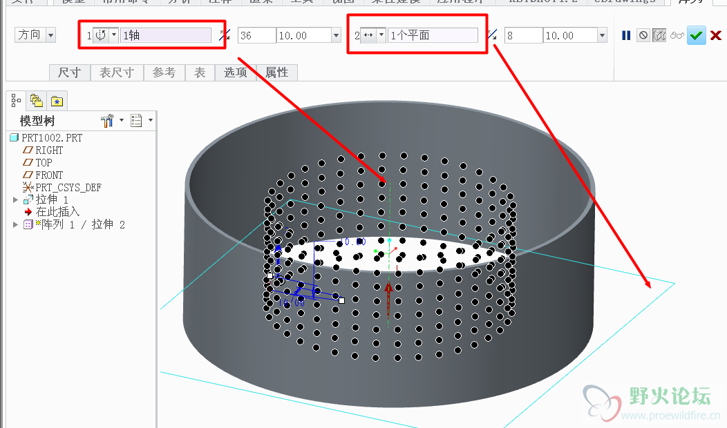

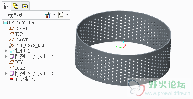

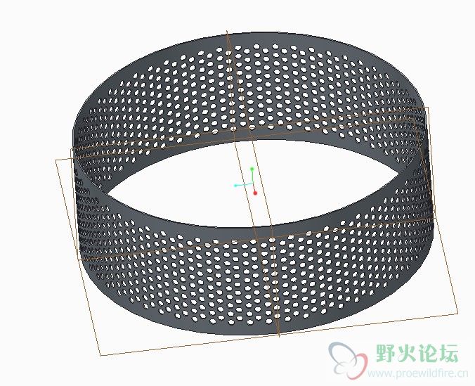

发表于 2014-2-21 12:58 | 显示全部楼层
两次阵列 ,不用环形折弯 。。。
孔太多,阵列尺寸不完全正确。。。

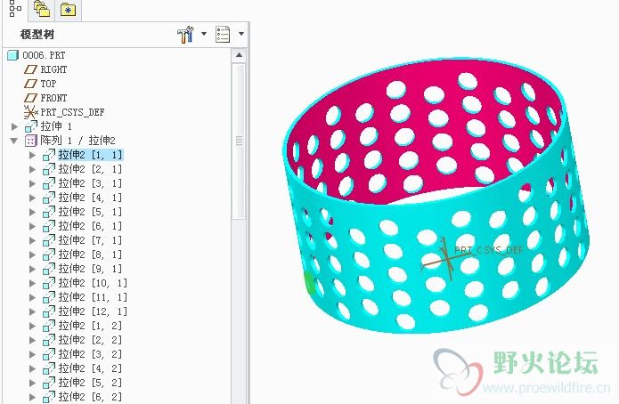

发表于 2014-2-21 16:50 | 显示全部楼层
0006.jpg 0006.prt.zip (61.89 KB, 下载次数: 10)
