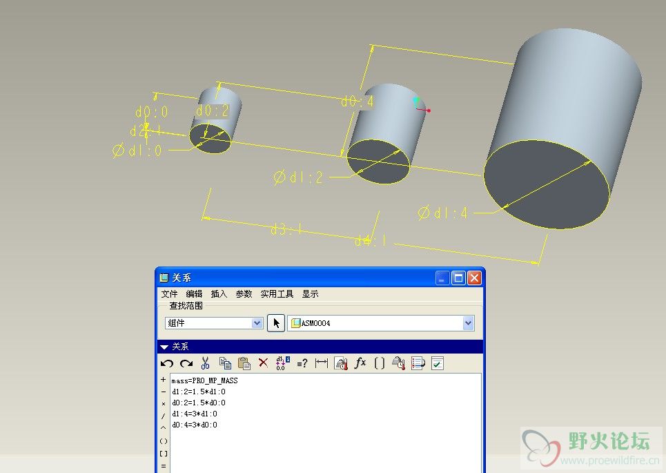

请教大家一个问题,不同零件间的尺寸约束。比如零件2的直径尺寸是零件1直径尺寸的2倍,零件3的尺寸是零件2的1.5倍。零件1.2.3都完成后再组装为组件。
这样只要我更改零件1的尺寸,零件2和零件3的尺寸都自动更改了,这样不同零件间的尺寸约束如何做到,谢谢!

参数的传递,可以办到.
简单说就是在组件中,一个元件去参考另一个元件参数的方式

在组件间设置参数 ,零件中 在引用这个参数 。设置关系的时候 要在组件那个窗口 。。

你这种适合使用合并继承来做,
你试过这样的方法吗,我试了一下不合适,行不通

亲试,没问题

也可以设置
d0:4=d0:0*4
d0:2=d0:0*2

544913067 发表于 2014-2-21 12:35
也可以设置
d0:4=d0:0*4
是的   ,装配下的关系是这样的  。这种是最好的,   不需要设置参数 ,直接添加关系。

我也试了一下,看图。
