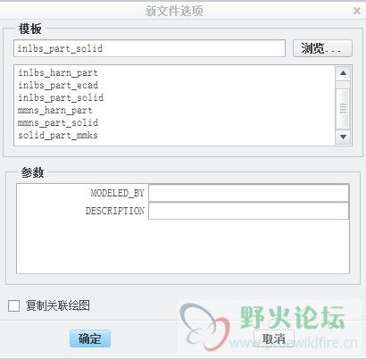

在新建零件文件时,取消使用默认模板,出现新文件模板选项,
如图
inlbs_harn_part
inlbs_part_ecad
inlbs_part_solid
mmns_harn_part
mmns_part_solid
solid_part_mmks
新建零件时常选mmns_part_solid。
这几种零件模板有什么区别呢,疑惑中,请高手解答。谢谢!

单位不同。。

首先单位不同,一种是英制,一种是公制
另外就是用处不同,*harn*的,用于线缆零件的模板,*ecad的,用户ECAD设计时所用的模板,其他的都是一般建模的模板.
起始内容差不多,可能里面的单位,参数,坐标系名称等有不同而已
1694
192
农民
2636
热心助人勋章优秀会员勋章希望之星勋章宣传大使勋章
发表于 2014-2-21 11:35 | 显示全部楼层
线束零件模型(mmns_harn_part)
电器件零件模型(inlbs_part_ecad)
实体件零件模型(inlbs_part_solid)
其中: inlbs  英寸磅秒、、、mmns 毫米牛顿秒、、、mmKs 毫米千克秒
好好学习,天天向上。

国内一般都用公制单位制图,而外来的图纸一般都是英制单位。为了便于标注装配与加工,所以采用mmns,是这样的吧
