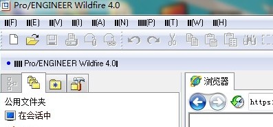

整个安装界面都是中文  但是帮助里是乱码  安装好后 我分别运行了 crack里的三个程序 没有按照视频里的来 应为安装根目录没有i486那个文件夹。

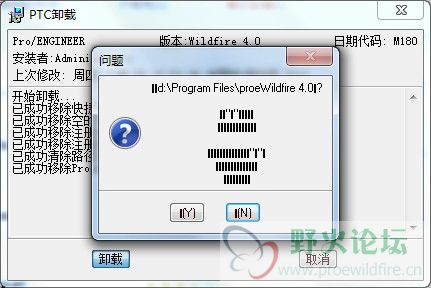

我用以前老方法配置好后 proe可以正常启动 杯具的是 打开后就是乱码  我把环境变量   lang  chs   改为   lang en  再打开 程序变英文  我又进入  安装根目录bin下 找到 重新配置文件  将程序更新   发现语言 已经 安装了   中文简体 和英文  始终没解决  决定卸载  发现  卸载的界面也都是乱码
这是正常启动的软件 但就是 有汉字的全是这个
我用卸载软件卸载界面也都是这样

至于乱码 是我的系统无法加载a编码 work 记事本 等程序无法调用汉字字体导致的 我已经重装系统了  一直无法解决那个问题

论坛教程  安装好后里面有i486这个文件 但我的没有 还有 我自己也安装好了 但就是没有中文 环境变量也没问题  我把环境变量设置为en  可以变成英文 但设置成  chs 就是乱码 安装过程   最后结束也点确定也是乱码
