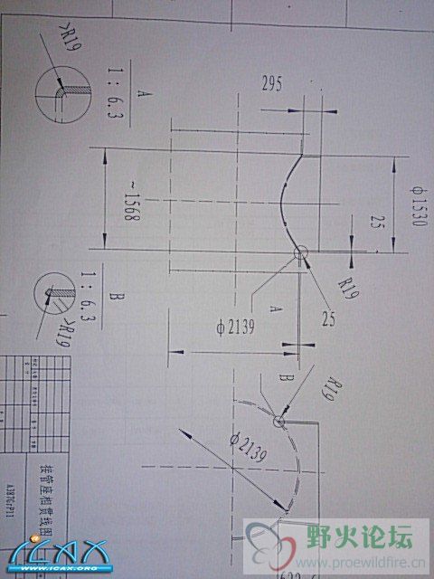

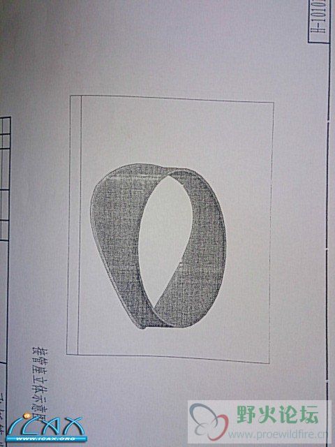

发表于 2014-2-21 10:36 | 显示全部楼层 |阅读模式
我是新手,
190
258

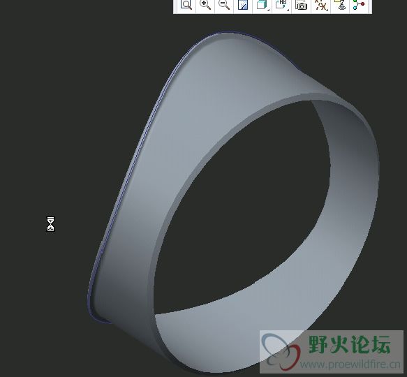

发表于 2014-2-21 20:23 | 显示全部楼层
必须要用建模了。看楼主连发了三个贴问这个事情,估计是有点急了,做事不要急啊,急也急不来的,好好想想办法才对。
我也不是很会这个,但觉得思路应该是这样:
1、先画出直径2133的管
2、再画一个与2133管垂直相交的1330管,并修剪
3、沿着交线截取翻边
4、给翻边处圆角
5、给1330管口做坡口
686
911
发表于 2014-2-21 21:20 | 显示全部楼层
1530guan.prt.rar (35.52 KB, 下载次数: 3)
686
911
发表于 2014-2-21 21:21 | 显示全部楼层
有错误的话请楼主修正

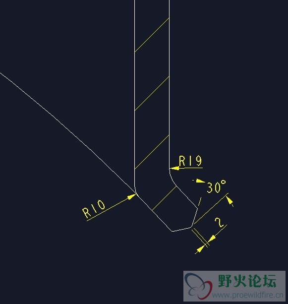

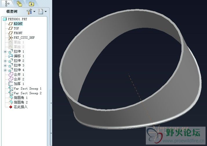

发表于 2014-2-21 22:16 | 显示全部楼层
其实关键是接管坐的翻边部分如何理解.
练习画了个,供参考
文件的版本是 pro e 5.0 的 prt0001.prt.rar (79.37 KB, 下载次数: 9)
Grand Thumbs
