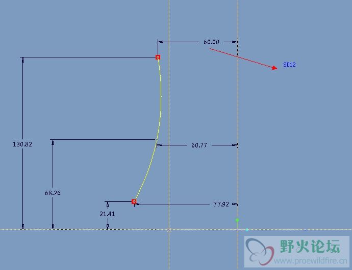

sd12=60+10*sin(trajpar*360*8)是不是那里有问题

sd12=60+10*abs(sin(trajpar*360*8))

要看你这个蓝图是在哪个曲面命令下的,如果只是单纯的画线是不能用这个方程的
