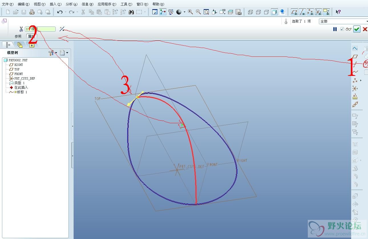

[求助] 曲线修剪成两段为什么不行?

错在哪里??

你那个是造型的曲线,而不是草绘的曲线,所以,是先把曲线复制一个出来,然后用曲线减掉一边,在把复制的那条剪掉留下另一边,就可以得到两条分割好的曲线

楼上说的是个办法。可是我看教程里面是造型的曲线,并且一次OK。我做就不行,好郁闷呢
