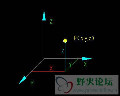

Creo曲线方程
视频中使用的方程:
笛卡尔
x = 5 * cos ( t * 360 * 10)
y = 5 * sin ( t * 360 * 10)
z = 10 * t

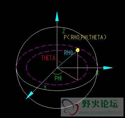

球坐标
rho = sqrt( 5^2 + (t*10) ^2)
theta =asin (5 / rho)
phi = t * 360 * 10
