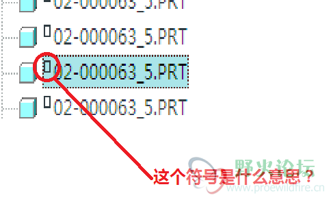

asm图档中的这个符号什么意思?

 楼主| 发表于 2014-2-19 14:40 | 显示全部楼层
为什么有的有,有的没呢?

发表于 2014-2-19 14:46 | 显示全部楼层
这个是自由装配,零件没有被约束。

 楼主| 发表于 2014-2-19 14:50 | 显示全部楼层
嗯,知道了,感谢

发表于 2014-2-19 14:56 | 显示全部楼层
4楼解答是正确的。(或者说‘没有完全约束’)

发表于 2014-2-19 16:16 | 显示全部楼层
不知道为什么,有时候拿别人的文件打开时也会出现上述符号,但细看约束是完全的,求解。。。

发表于 2014-2-19 16:33 | 显示全部楼层
4楼正解,7楼说的不准确。如果中间带【点】的,那才是不完全约束!向你图示的表示的是【未约束】!

发表于 2014-2-19 16:50 | 显示全部楼层
给你来个完整的,省的看到别的图标还不知道.
源自帮助中心
