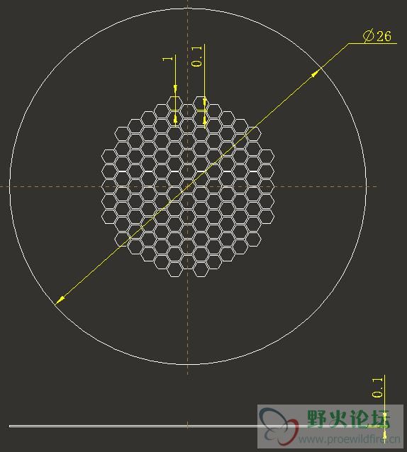

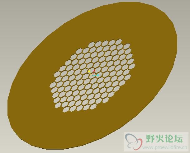

本人刚参加工作不久,对各种加工方法只有理论性的认识,现在有一个0.1mm厚的铜片,结构如下图所示。
该铜片中心有1mm的正六边形的蜂窝状栅格(自己起的名字),请问用什么样的加工方式最合理,能保证精度、不翘曲变形、又经济实惠。
我自己查阅了一些资料,
线切割加工精度大约1丝,
激光切割精度也是1丝,
而铜腐蚀加工精度0.0075mm,精度较高,且无毛刺。
但价格我都不太了解。
我的问题就是:哪种加工方法适用于我这个工件,且价格是多少呢??
求各位大神指点啊~~
二维图
二维图
三维图
三维图

板厚是不是弄错了,这个结构应该是散热的风孔 ,0.1mm 能有什么用。
冲压肯定会变形, 普通激光好像是不能加工铜板 (之前的工厂是这么说的,说是铜板会反射 损坏激光机的镜片) 。
线割 成本太高了。。。
而且是两个六角孔的 间距是 0.1mm ,肯定会断啊!!
我怀疑你公英制弄错了。或者比例不对。。。。

东西肯定没错,工件就在我手上,我是把它测量好后画出来的,这个铜片上要加高压的,不是散热片。
我们这的师傅说拿电火花线切割加工去试了,不知道结果怎么样。谁还有更专业的见解??求指点

发表于 2014-3-4 14:38 | 显示全部楼层
线切割不可能的,这样的结构没人线切割(要不断的换起点定位,也就是不断地停机)。电火花可以,镭射也可以,就是容易烧激光头。
