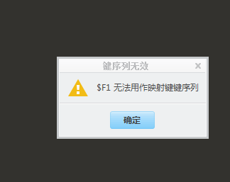

用F1做快捷键,遇到$F1无法作映射键序列,有谁遇到过?

那就换一个键呗,干嘛要用功能键啊

在creo2.0里F1是用来打开帮助文档的。所以用不了。
但是在proe里面可以用来做映射键。
论坛短消息功能不是用来求助的,有问题直接发贴或者跟贴。

在很多软件里F1都是用来打开帮助文档的。

换吧!我的也是用习惯了,也得该啊!
