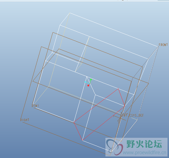

如题

看线框颜色,已经是实体了吧

 楼主| 发表于 2014-2-18 20:55 | 显示全部楼层
没有

两种方法做实体:
1、面组加厚生成实体;
2、封闭面组后实体化生成实体。

4楼正解!
