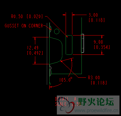

请大家指教下,这图中的尺寸标注旁边的中括号是什么意思?公差?

不好意思,知道是什么意思了。中括号里的是英寸,但尺寸标注时,怎么能自动显示公制和英制两种尺寸呢。我平时标注都是只显示公制的,今天下了个图,在图上标注时,就显示了两个尺寸

好象是在绘图选项里把dual_dimension改一下,有好几个值可选,你试试吧!

修改如图所示的绘图选项,选项的作用都有解释.主要是 dual_dimensioning 和 dual_secondary_units 这两个

在绘图选项里把dual_dimension的值改为NO,就只显示一个了。
