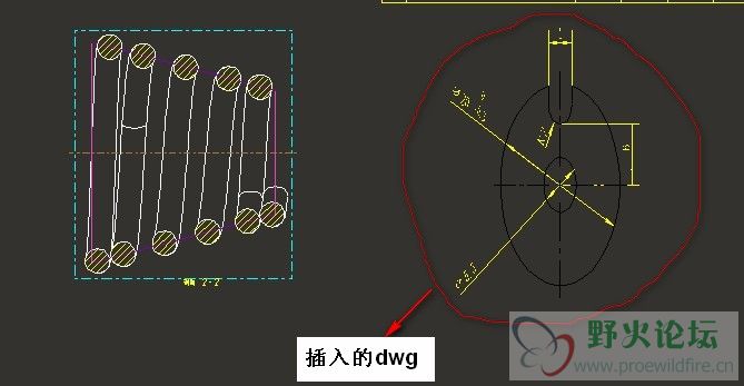

想在proe工程图中插入一个dwg对象,插入后发现dwg图变形了,谁有好的建议?谢谢!

发表于 2014-2-18 15:06 | 显示全部楼层
怎么个变形法,具体一点

 楼主| 发表于 2014-2-18 15:37 | 显示全部楼层
补充一张图片:右边黑色图是插入的dwg图,圆都变形为椭圆了!

 楼主| 发表于 2014-2-18 16:02 | 显示全部楼层
按照cblovedd的方法试了一下,问题可以解决;
但直接插入对象会变形还是让我很困惑!!

发表于 2014-2-18 16:04 | 显示全部楼层
插入dwg时,是用插入对象的方式吧.那应该可以手动调整它的大小的吧.
不过就是没法锁定长宽比,调整起来比较头疼

 楼主| 发表于 2014-2-18 16:05 | 显示全部楼层
对,就是这样的情况!

发表于 2014-2-18 16:29 | 显示全部楼层
插入对象的时候,用了"create new"吧? 如果用"create from file" 应该不会有这种情况吧

发表于 2014-2-27 16:43 | 显示全部楼层
把2D里的块全部炸开,转DXF格式,导入即可
