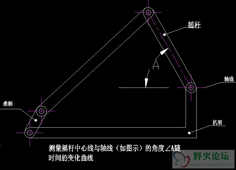

[求助] 一个曲柄摇杆运动机构,测量摇杆的随时间的摆动角度

 楼主| 发表于 2014-2-20 16:28 | 显示全部楼层
图示
角度图示
角度图示
62
 楼主| 发表于 2014-2-20 16:40 | 显示全部楼层
曲柄匀速运动

发表于 2014-2-20 19:04 | 显示全部楼层
今天下班了,明天吧。这个不难,建个测量特征,运行一下机构分析就出来了

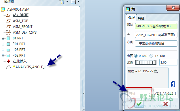

1.创建一个角度测量,并保存为特征

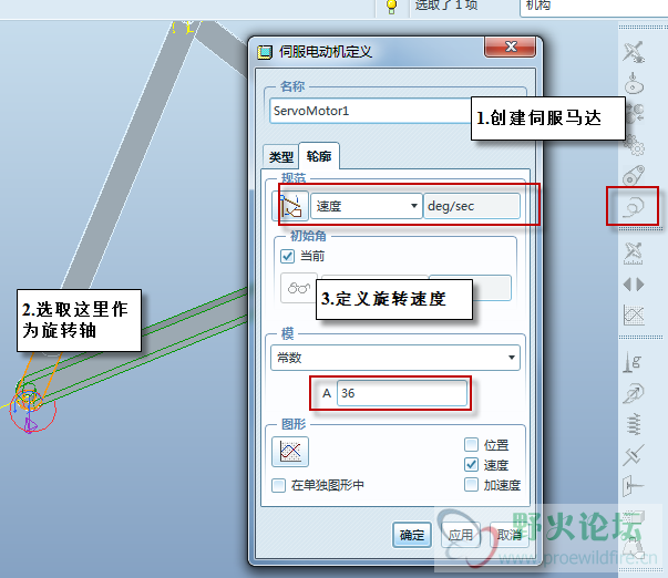

2.进入机构模块,定义伺服马达

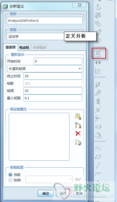

3.定义分析后运行
