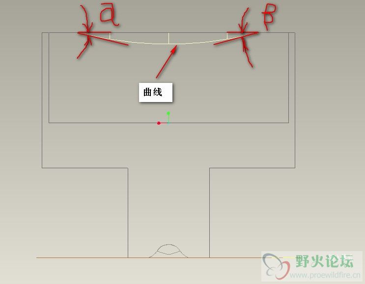

造型曲线两端点处切线方向如何确定,
如图:要求α=β,那么曲线两端点处切线角度如何设定?proe在这方面有些什么样的规则?
请各位指教!谢谢先!
曲线角度

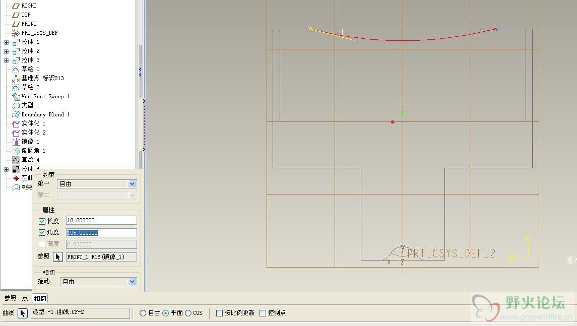

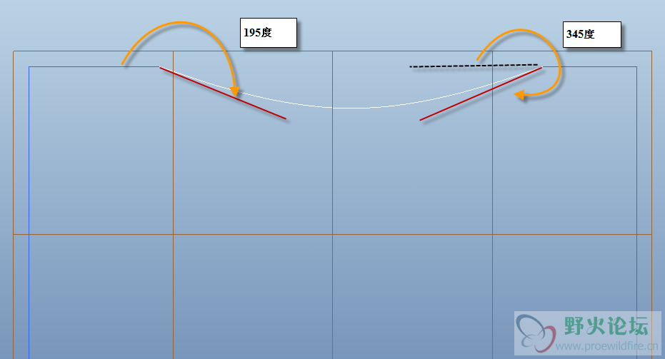

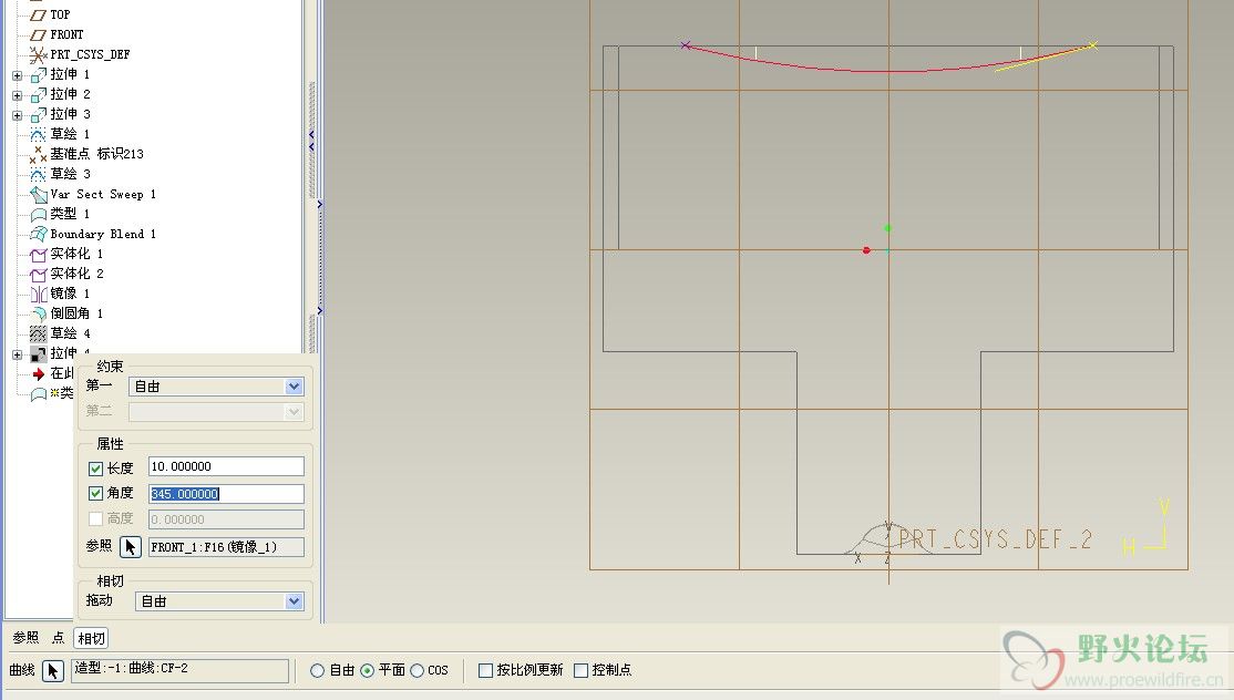

发表于 2014-2-18 12:03 | 显示全部楼层
从你的图上的意思,两个自由角度应该是按下图所示算出来的
