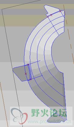

如图所示,在实体建模里面做的曲面,要加厚成钣金件,需要展开供下料的时候用,在PROE里面怎么展开成平面上的样子?也就是说,1、把这个曲面展平,2、把曲面加料厚,然后展平。

在标准模块中使用"展平面组"确实可以展平.但它的展平和钣金的展平是不同的.因为钣金展平会考虑折弯处材料的延展和压缩.但标准模块中的面组展平则不会考虑这一点.所以用标准模块中做的展平用来下料的话,尺寸可能会不对的

okay,明白了,谢谢啊
