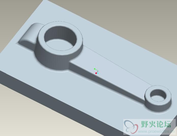

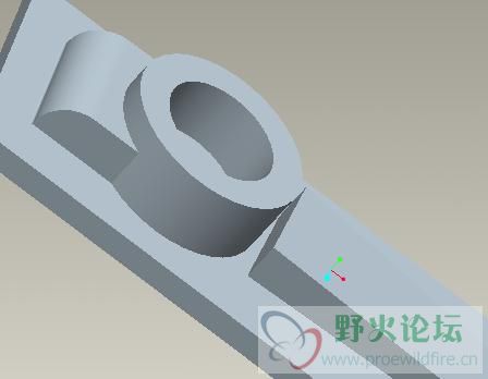

在练习版做这个练习时,筋板特征用的可变剖面扫描,但是因为扫面导引线没有到圆柱特征内(图纸尺寸是这样的),有没有办法让它长到指定面,怎么做?是不是还有更好的方法?   不会贴图

看不明白,如是恒定扫描,可用合并端点试试,也可把你的PRT传上来,大家看看

那个恒定扫描你可以先曲面做,不要直接用实体。这样到时你就可以用曲面的延伸到指定面,完成你那个断面了。

拉伸到选定的面就可以了

轨迹问题

到不了就再用一步取代

到现在都还不知道,prt弄没了,人笨,又刚接触这个软件。进步很难。有时候一个很小的问题都不知道问题在哪里。
