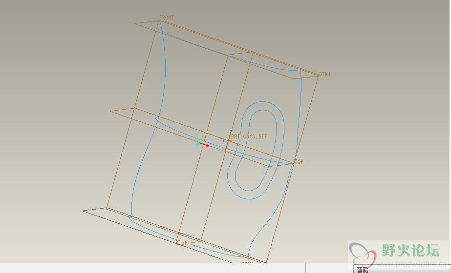

发表于 2014-2-16 21:55 | 显示全部楼层 |阅读模式
谢谢那位大侠?

发表于 2014-2-17 08:46 | 显示全部楼层
   你的线做的不好

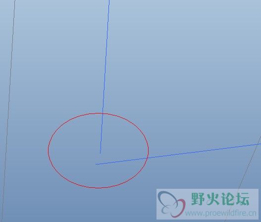

发表于 2014-2-17 09:54 | 显示全部楼层
将两条线的端点重合
线断开了
线断开了

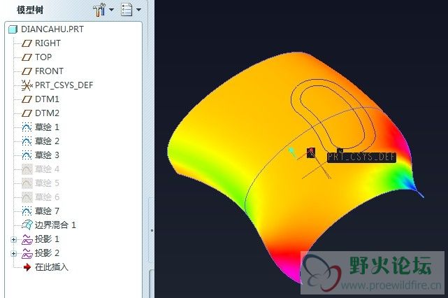

发表于 2014-2-17 12:34 | 显示全部楼层
楼主原文件里的 草绘没做仔细,致使曲线不封闭
diancahu.prt.rar (191.64 KB, 下载次数: 19)

 楼主| 发表于 2014-2-17 21:48 | 显示全部楼层
要是曲线有断开,有方法检查吗?

发表于 2014-2-17 21:56 | 显示全部楼层
夏雨天 发表于 2014-2-17 21:48
要是曲线有断开,有方法检查吗?
第一,可以把曲线交接处放大,
第二,在做曲线的时候尽量使用约束。
好好学习,天天向上。
