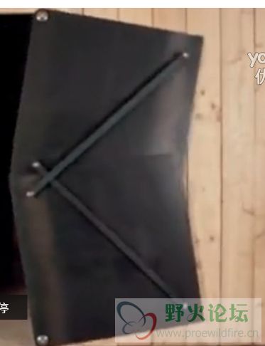

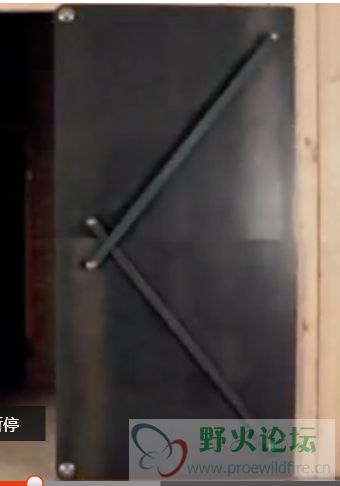

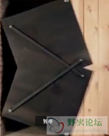

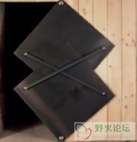

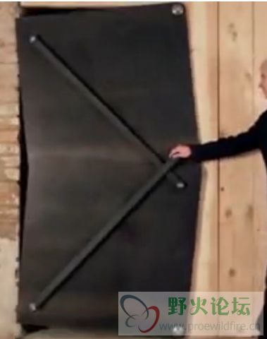

今天视频上面看到一个有意思的门,图片如下,看一下就懂了
于是我下午没事就想用PROE画一个装配一下看看。但是两个门之间的长长的杆不知道怎么装配。

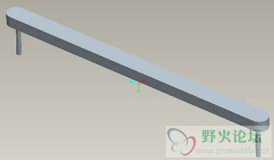

杆我是设计成这样的

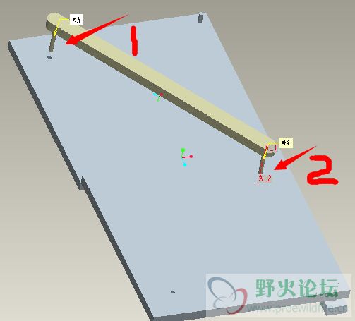

装配的时候一开始用的是“销钉”,这样一个“对齐”一个“平移”约束之后(箭头1),发现杆子另一头(箭头2)的还需要一个“对齐”约束没法添加了。
然后改用“用户定义”,用了两个“对齐”(箭头1,2)和一个“匹配”,但是这样的话,在仿真的时候就无法定义电动机了...而且用ctrl+alt和鼠标也没法动了..
小弟还在比较菜的阶段,求教各位指点一二。
 楼主| 发表于 2014-2-16 15:29 | 显示全部楼层
ctrl+alt和鼠标 可以使门动起来,但是1和2的地方用2个”对齐“ 1 个”匹配“的话 没法在1 2处定义电动机啊

发表于 2014-2-16 15:48 | 显示全部楼层
这不是【变形金刚门】么?可以试试一下方法:
1、将上半部分的【门】的以及在其上旋转的【销钉轴】、【连杆】先装配成一个独立的【装配体】;
2、下半部分【门】同理;
3、将这2个独立的【装配体】装在一起,即可;
4、有疑问,可回帖。

 楼主| 发表于 2014-2-16 16:04 | 显示全部楼层
1、将上半部分的【门】的以及在其上旋转的【销钉轴】、【连 ...
我想可能是我的门上几个空的尺寸不符合要求,请问门上几个孔的位置有要求吗?
 楼主| 发表于 2014-2-16 16:05 | 显示全部楼层
这个不是变形金刚门吧...我看到人家的中间会折起来的

发表于 2014-2-16 16:21 | 显示全部楼层
杆的两个销分别做销钉约束

发表于 2014-2-16 17:18 | 显示全部楼层
你打开这个链接就知道是不是【变形金刚门】了
http://v.youku.com/v_show/id_XNjcxOTA0MTA0.html

发表于 2014-2-16 17:22 | 显示全部楼层
如果孔是随意的,那显然是几乎不可能成功的,这个可以通过Auto CAD作图算出来

 楼主| 发表于 2014-2-16 19:08 | 显示全部楼层
这个和我的结构是不一样的啊,虽然都是变形金刚门
 楼主| 发表于 2014-2-16 19:10 | 显示全部楼层
有计算的一些资料吗,如果手头方便的话帮我找找吧。百度几乎是没有啊....
