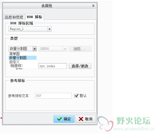

bom球标:框选bom表然后右键菜单属性,可以看见bom球标信息了;至于tbl用表来自文件较好了。如下图

发表于 2015-8-29 21:07 | 显示全部楼层
右键更换选择,然后左键确认,之后右键选择属性

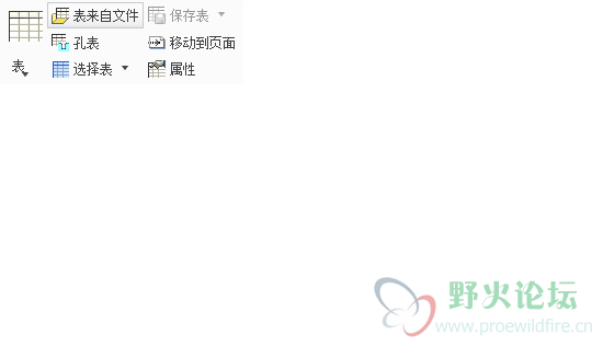

发表于 2017-8-30 16:13 | 显示全部楼层
球标可在自带基础上修改,再另保存即可。此*.sym可在自带的粗糙度图标中调用,也可 在自定义符号中调用。(*.sym制作方法可网上查找)
工程图中创建一个新表,按自己要求调整表格尺寸、填写内容,自己保存为*.tbl就可以随时调用了
