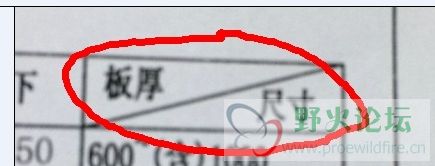

请问在proe里如何做如图所示的斜线的表格,以及添加倆表格时怎么让这两个表格对齐???
如图
如图

在表格中,这条斜线是出不来的。只能通过手动画上去。
对齐表格的话也没有直接的方法,可以在图中画一条线或点,然后用特殊移动的方式把表格和那个线或点对齐。最后再把线或点删掉
 楼主| 发表于 2014-2-16 17:24 | 显示全部楼层
嗯,我也是这么做的,就是感觉不太好。但还是多谢提示了

但是一调节表格尺寸又不对齐了
